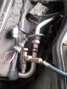

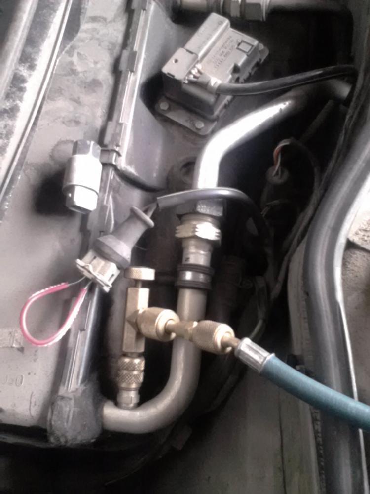

    Может кому пригодится. Я использую такую вещь для заправки кондеев на 45ках.

    ссылку поправь

    Поправил.

    ну правильно. только это денег стоит))
