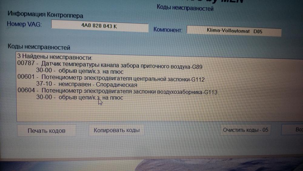

    Пока отдыхаю с ошпаренной рукой, хочу подразобраться с ошибками климы:)
    Блок климата маленько подпаял и он теперь работает как часы. Печка дует, как адское горнило (на максимальной температуре, руку у дефлекторов долго не продержишь) и всё вроде переключается, дует туда куда надо (кроме заддних дефлекторов, но там наверное воздуховоды соскочили), но вот вылазят несколько ошибок.
    http://www.audi-club.ru/forum/attachment.php?attachmentid=437700&stc=1&d=1418647651
    С одной стороны печка работает хорошо, с другой не люблю когда непонятные ошибки висят. Подскажите, насколько они критичны и за что отвечают?
