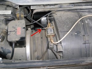

    Еще один вопрос. На фото клапан, стрелочкой показано откуда постоянно идет воздух. Это так и надо или у меня что-то потеряли при ремонте?

    один из таких клапанов и вкл печку и рециркуляцию салона..
    постоянно не должен идти воздух..может трубки не правильно поставили..один выход должен быть свободным..

    лазил сегодня у себя,по фотке у тебя не правильно как минимум стоят шланчики на клапане....
    должны быть бугвой Г....
