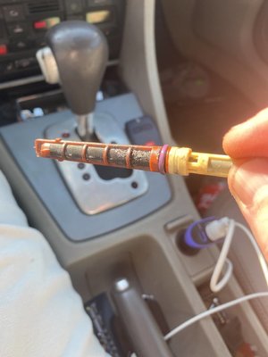

  16. prozaklob
    prozaklob Новичок
    26 апр 2022
    8
    a4 b6 двухзонный. По весне заправлял полностью систему. В середине июля дозаправлял 10гр.
    недели через 2-3 стал дуть холодным из левого дефлектора обдува стекла и чуть теплее гумна из левого водительского. Думал заслонки. Снял все моторчики, все заслонки руками передергал, почистил моторы, потенциометры. Адаптация проходит, ну нет проблем и всё. В голове держу инфу, что кондей заправлен. Давление васек показывал при включении компрессора 10 бар ( ну вроде ж есть ).
    Трубка под капотом в инее была,ну вроде всё норм жеж блин.
    Уже даже смирился с ужасной мыслью, что придется разбирать всю торпеду и менять испаритель.
    И что оказалось? Приехал чисто на шару на заправку кондеев, слили всего 50 гр :/
    Выяснилось, что слева на радиаторе трубка ( с пассажирской стороны справа ) пропускала. Поменяли кольцо уплотнительное, поменял заодно фильтр (расширительный клапан с сеточкой, был тоже чумазый) и кондей запел!
    При этом васёк не показывал никаких ошибок. Вот тебе и диагностика.
