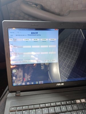

    Помогите пожалуйста разобраться с климатом, в общем ситуация такая ,в этом году был заменён компрессор кондиционера, осушитель и фильтр который стоит в трубке всё заправили и климат ожил ура. Но не долго музыка играла в один прекрасный день решил охладиться включаю кондей кнопка экон погасла и о чудо он дует теплым воздухом,но при этом вентилятор крутится смотрел ошибки Васей их нет и куда теперь капать ума не приложу, компрессор постоянного вращения, кинул на провода компрессора индикаторную лампочку она горит еле еле а даёшь чуть газку и вовсе тухнет. Помогите пожалуйста дельным советом. P.S (за вознаграждение!)

    Т.е. при наличии Васи ты измеряешь напряжение на клапане лампочкой?
    Хотя надо смотреть ток.
    Что в первой группе? Какой ток и какое давление? И как они меняются?

    Вольтаж не помню точно но давление 5бар

    Так у тебя есть кабель или нет?
    5 бар изначально мало, это раз, и какой ток через клапан во время работы? Это 2.
    https://www.audi-club.ru/threads/kl...i-uzh-leto-blizitsja-a-xoloda-vse-net.150086/
    Вот тема по А4 8е, но система такая же.
    Для понимания надо смотреть работу компрессора в первой группе.

    Что сложного зайти в блок 8-климат и в измерениях выбрать нужные группы?
    Сделать скриншот или записать log и выложить в этой теме.

    Но стоит чуть дать газу ток и нагрузка падает

    Это нормально, снимается нагрузка.

    ниже строкой выбери группу 2 и посмотри причину отключения.
    В этом то нет проблем, проблема в том, что при максимальном токе давление как при ЭКОН.
    Или при ЭКОН ещё ниже? Если да, то на заправку и поиск утечек.
    Если при отключении ЭКОН давление не растет, то компрессор или его клапан под замену.
    Можно, наблюдая за первой группой, вкл/выкл ЭКОН.
    Если в какой-то момент компрессор начнет качать, то ...

    Давление вообще не изменяется, лишь только ампераж

    причину я выше написал
    Попробуй на клапан подать 12 вольт с АКБ несколько раз, чтобы было слышно щелчки, возможно, что попал мусор.
    Или вкл/выкл ЭКОН.
    Но правильнее клапан снять и промыть.
    Проверить дроссель в тонкой трубке перед испарителем на предмет пыли/стружки и дыр.
