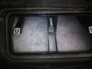

  4. Serg37
    Serg37 Старожил
    25 фев 2013
    5.735
    Ивановская обл.
    100/С4/2.3/16.4.91
    Вот, кстати, какая шуба была на моем испарителе. Тут видна та самая пружина. 2017-11-11 15.25.15.jpg
  5. iokiok
    iokiok Адмирал второго космического флота
    13 июн 2013
    2.444
    Ауди-100 1993, AAR
    хорошая шуба. мой, судя по всему, все же мыли, причем не сильно задолго до меня. ну или ездили по менее пыльным дорогам.
    короче, сегодня снял бардачок, смотрю - крышка закрыта. думаю, чертовщина какая-то. вчера-то я руками и пружину нащупывал. ну и решил завести мотор. она тут же открылась. мотор заглушил - она открыта. руками не закрвается. через несколько секунд смотрю - все, закрылась.
    вот с этим мне не очень понятно. отчетливо помню летом рваную трубку, которая, как я думал, дает вакуум для открытия заслонки. получается, это была какая-то другая трубка (но тогда какая??). но один фиг, кнопка рециркуляции ничего кроме включения компрессора не меняет. сегодня спасся включенным кондиционером.
  6. Serg37
    Serg37 Старожил
    25 фев 2013
    5.735
    Ивановская обл.
    100/С4/2.3/16.4.91
    Под испарителем картина не лучше:D
    Я после мойки испарителя синтепон запихал, типа фильтр :rock:
    Судя по всему электромагнитный клапан не держит. Скорее всего под замену.
