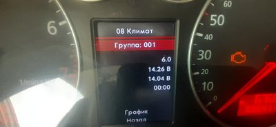

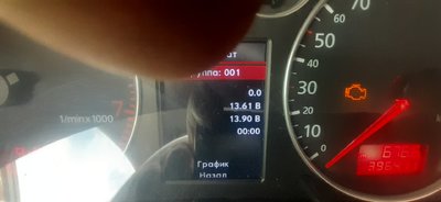

  20. Андрей350
    Андрей350 Новичок
    29 окт 2013
    82
    А6c5 2.8 AMX 01г.
    При выключенном показывает 6
    Включаю падает до 0
