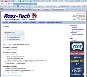

    вот что по твоей ошибке пишет ross-tech

  19. Alex_z
    Alex_z Старожил
    13 июн 2008
    17.861
    Корея Северная
    A6 C7 2.0TFSI 2017
    классная штука
    там и ошибки и методы их устранения показывает?
    а где взять такое?
  20. ser_gr72
    ser_gr72 Старожил
    23 окт 2006
    28.446
    адрес есть на картинке
    только ошибки и возможные причины
