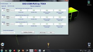

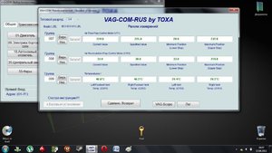

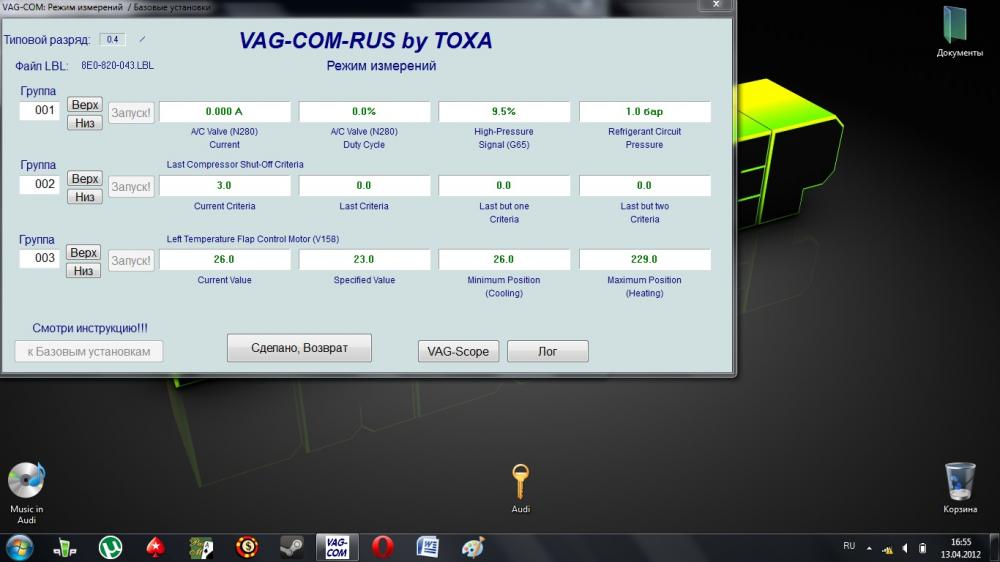

    Привет melkon
    В общем проверил я блок 08-климат на ошибки. Стер, покатался и проверил еще раз. Выдает:
    00819 - Датчик высокого давления-G65
    07-00 - слишком низкий уровень сигнала
    Залез в измерения и посмотрел группы 001-009. Перед этим завел машину, включил кондиционер и убавил температуру на самый минимум. Кнопка Econ не отключается. Вот скрины.
    Все-таки хладагент? Холода нет, есть слегка прохладный воздух при минимальной температуре.
  6. Mitch
    Mitch Новичок
    2 июл 2009
    74
    A3 1.4T 08г.
    #166 Mitch, 13 апр 2012
    Судя по скринам, хладагента нет, ну и G65 не мешало бы проверить.
  7. ser_gr72
    ser_gr72 Старожил
    23 окт 2006
    28.386
    #167 ser_gr72, 13 апр 2012
    и
    заправлять не пробовал?
    газа нет в системе.
    если по манометрам есть, то G65 в помойку или смотри разъем на нем.
    такое бывает, но редко.
    хотя ошибка однозначно говорит, что нет газа, т.к. в другом случае был бы обрыв или короткое на массу.
