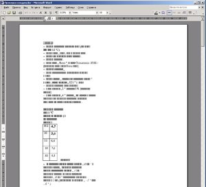

    Файл Проверка кондея.doc скачал, при чтении его часто попадаются нечитаемые символы

    в 10-м офисе все читается
    если можно, то скрин

    Читается так:shock:

    а у меня так
    держи pdf
