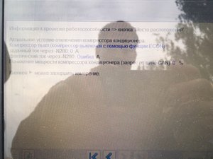

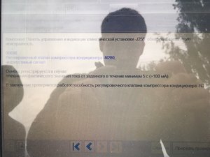

  14. Bugrakov
    Bugrakov Новичок
    1 июн 2013
    24
    A4/ B8 1.8 TFSI
    Электрик сказал мерил, сопротивление такое же как на клапане 11Ом. По другой диагностической програмке вот что выдает.
