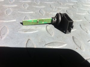

    Сергей, Игорь - привет всем! Вопрос такой..
    Снял вчера поздно вечером бардачок и панель под рулем - в общем весь низ открыт, только центральная консоль на месте..
    Сегодня в поездках обратил внимание, что климат в режиме АВТО по другому работать начал. Как бы субъективно лучше.
    Раньше в длительных поездках в жаркую погоду даже при выставленных 18 градусов приходилось добавлять на одно-два деление оборотов вентилятору, чтобы чувствовать себя комфортно. Либо (потом научился) прикрывать решетку центрального датчика на блоке - отчего обороты вентилятора также увеличиваются, но режим остается АВТО.
    А сегодня климат прямо не узнать - дует заметно интенсивнее, чем всегда.. За бортом солнце, жарко, а в салоне комфортно при выставленных с вечера 22,5 градусах.
    Ощущение - что вот так и должно быть! И хотелось бы, чтобы так было всегда.. Может датчики температуры нужно почистить? С чем это может быть связано?

    Спиртом?!)

  7. ser_gr72
    ser_gr72 Старожил
    23 окт 2006
    28.386
    показалось, наверное.
    теперь не в бардачок дует, а в салон.
    Или у тебя нет охлаждения бардачка?
    Для ТТ, но должно быть актуально и для тебя
    http://www.audi-portal.com/ru/diagnostic/sensors_17035.html
    Номера 25,28,29

    15.236
    Вон он какой..
    Гляну, пока снято все.. Может кисточкой махну пару раз..
