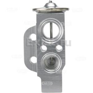

    Gevaudi, думаю расширительный клапан у тебя забит.
  11. Gevaudi
    Gevaudi Участник форума
    6 сен 2015
    137
    A4/b8 1.8t 09г.
    он ?? - VAG 8K0820679B
    Можно пару мыслей почему он именно виноват?
  12. igor33
    igor33 Заблокирован
    19 июн 2010
    19.975
    А6/С6 3.0i Q 05
    Пару нет, только одна.
    Если не он, то что мешает хладагенту попадать в испаритель?
    Радиатор же охлаждается и не забит с твоих же слов.

  13. Gevaudi
    6 сен 2015
    137
    A4/b8 1.8t 09г.
    Спасибо, осталось найти где он у меня стоит

  15. ser_gr72
    ser_gr72 Старожил
    23 окт 2006
    28.386
    Там, где трубки упираются в салон.
