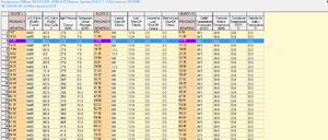

    Сергей сегодня поездил на авто , новые данные неутешительные , холодит плохо , может самопроизвольно выключится потом заработать , было +32 клима на LO AUTO воздух еле прохладный идет , только под конец поездки терпимо заработал чтоб окна закрыть можно было. Клапан совершенно новый , написано германия но сделан конечно в китае . Дроссель на 15-20 % был забит черной пылью и 3-4 крупных мет. стружек , мелкой стружки не было .

    нужен лог

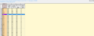

    1 запуск двигателя ,2 3 мин после пуска , 3 момент кондей заработал , 4 плавно поднимаю 1500 обр а давление снижается .

    Нормальные логи выложи.

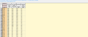

    во втором логе выбирай третий .
