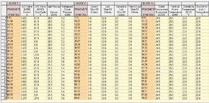

    ser_gr72 Какие параметры нужны , первую группу помню , клима на LO AUTO ток 0.65 - 60 % давление 5.6 бар не растет не холодит .

    сними 1, 2 и 10.
    в момент снятия, если видишь, что не качает, вкл. и выкл. экон, вдруг закачает.

    Программа не открывает твой файл, хотя он не пустой.
    Пишет, что лог-файл не содержит записей.

    Может так !

    ну ты бы хоть подождал, а то вкл./выкл.
    компрессор у тебя не качает.
    Когда он качает, его реально слышно.
    Если у тебя никаких изменений (кроме вентилятора) нет, то смотри обрыв муфты.
