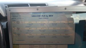

    HELPP////// PLESE//// IMG_5410.JPG IMG_5411.JPG
    Ошибка по датчику:
    006422 - реле для охлаждения After-Run (J151)
    P1916 - 002 - Короткое замыкание на массу
    Найдено 1 Ошибка:
    00819 - Высокий Датчик давления (G65)
    009 - Обрыв или короткое замыкание на массу
    сейчас постоянно молотит радиатор..
    вот показания группы.. КОНДЕЯ.
    (кондей не работает. смущают показания в 001 -4 группа -51очко давление фриона в системе. а должно от 7 до 29 очков.
    поменял датчик хладогента 4l0959126
    заправил систему фрионом в сервисе.
    есть знающие люди???
    отзовитесь..

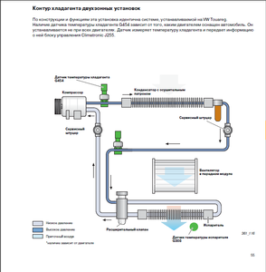

    Датчик давления хладагента вкручен непосредственно в систему, где сам хладагент и находится! Иначе как он будет видеть давление?
    На а4, у меня, он вкручен в радиатор кондея (конденсер) слева за фарой.. Называется g65.. Часто выходит из строя.
  10. ser_gr72
    ser_gr72 Старожил
    23 окт 2006
    28.460
    #970 ser_gr72, 19 май 2016
    Ну вот какого йуха ты лезешь со своей A4, когда речь про Q7?:ded::laugh:
    У него ТРВ, а у тебя дроссель.
    Там два датчика, давления и температуры и они разнесены.
    а бывают еще G395 (давления и температуры).

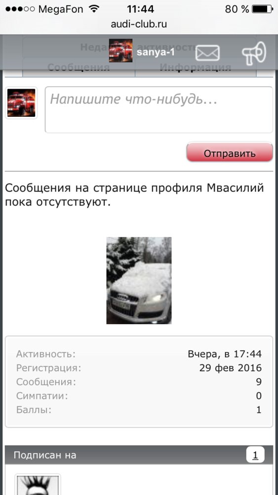

    15.240

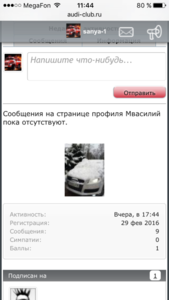

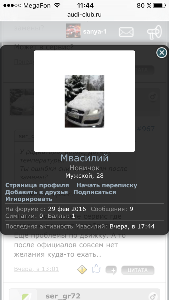

    Не ори.. Не я придумал, что теперь не видно какая авто у человека! Я зашёл к нему в профиль - там нихрена нет!

    28.460
    У него написано на аве ку7 4,2
  14. sanya-1
    sanya-1 Старожил
    15 дек 2003
    15.240
    ХЗ, где там написано.. Зла уже не хватает!

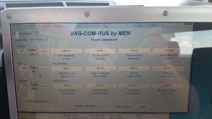

    Вот что намерил. За бортом 22 градуса. Холода нет. Трубки теплые. Компрессор звук издает(тихий) вроде как работает. Муфта не сорвана. Что подскажете делать дальше?
