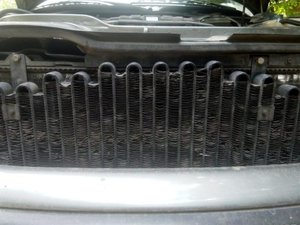

    #959 слава., 25 июл 2015
    Вот фото моего радиатора.
    А как узнать причину отключения? По 3/4 контактному датчику или аварийному?
    И что может быть с вентиляторами? Так то при включении климы они как положено тоже включаются. Правда не замечал чтобы вторая скорость врубалась. То есть раньше бывало что включалась, а вот последнее время нет. Она вообще когда должна срабатывать? И что может быть причиной того, что не работает? Датчик или та фигнюшка, что на кузове снизу прикручена типа медная или что то вроде.
  20. ser_gr72
    ser_gr72 Старожил
    23 окт 2006
    28.386
    Слава.
    Вот твоя тема http://www.audi-club.ru/forum/showthread.php?t=118646.
    там климат С4 разложен от и до.
    Чтобы не искать, как диагностировать, то есть такая тема
    Там же выложена книга по климату С4.
    Повторяю, в С4 нечего диагностировать вагом, кроме изменения кодировок, адаптации заслонок и сброса ошибок, которые и сами сбрасываются после 15-ти вкл. зажигания.
