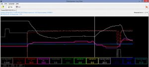

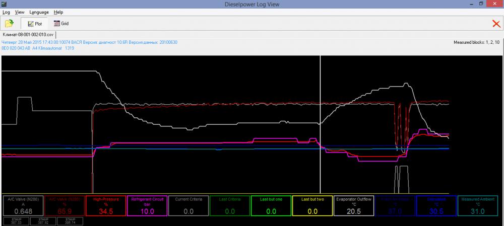

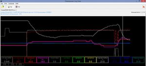

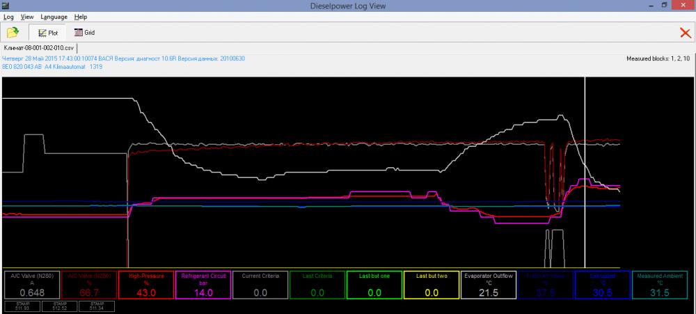

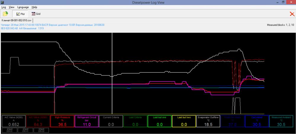

    вообще я думал, что весь лог был на ХХ.
    в какой-то момент холод пропал и ты решил попедалировать и холод опять пошел.
    вот на скринах.
    1. компрессор качает, давление поднялось, температура испарителя падает
    2. компрессор качает, но давление при этом падает, температура растет.
    3. после педалирования давление начало расти и температура начала падать.
    Кто-то меняет компрессоры, но я бы проверил клапан для начала, т.к. после педалирования и уменьшения тока через него с последующим ростом давление начало расти. Мне кажется, что он просто заедает и не регулирует нормально.
