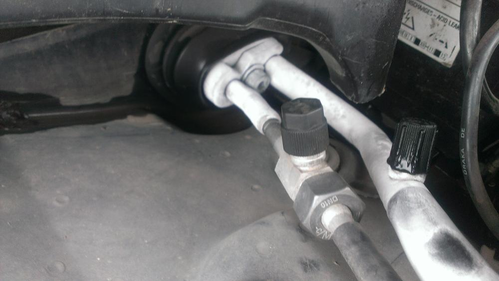

    Заметил, что обмерзание ровно до дросселя. Это норм или менять?

  4. ser_gr72
    ser_gr72 Старожил
    23 окт 2006
    28.386
    я бы сказал - после.
    тебе жить мешает? :) или не холодит?
