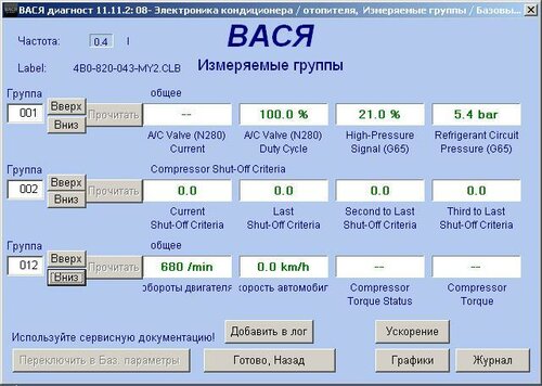

    До диагностики пока не доехал, но сделал скрин с работающим компрессором. Интересно, почему в 1 поле 1 группы пусто, где сила тока должна быть?

    Потому что у тебя нет этого клапана, а компрессор с эл.-магнитной муфтой и 100% говорят, что напряжение на мгнит подано.
