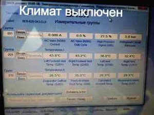

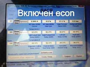

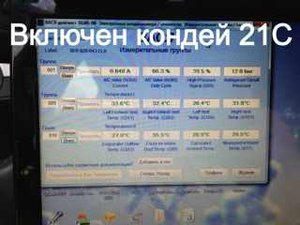

    А4/В7 2.0 TDI 07
    #614 PlatonKa, 4 июл 2013
    ImageUploadedByTapatalk 21372956211.773496.jpg ImageUploadedByTapatalk 21372956280.603768.jpg ImageUploadedByTapatalk 21372956355.704706.jpg
    [​IMG][​IMG][​IMG]
    Собственно прошу помочь знатоков.
    Варюсь в машине заживо.
    При включении климмата холодный воздух дует только в стекло с водительской стороны. С пассажирской уже теплее, примерно так же как из центральных решеток водителя. А из Ц решеток пассажира дует уже теплый.
    Спасите! Я не M&Ms))))

  18. ser_gr72
    ser_gr72 Старожил
    23 окт 2006
    28.386
    как помочь?
    на третьей картинке видно, что компрессор вроде качает, а температура испарителя изменилась не сильно по сравнению с предыдущими.
    надо снять лог, хотя секунд 30-60.
    тогда можно отследить, что там происходит.
    а по картинке не понять в какой момент времени это происходит.
    и предлагаю для начала заправить, может и вопросы отпадут.
