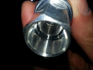

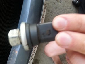

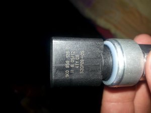

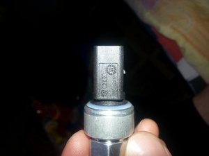

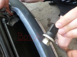

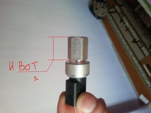

    у меня такая засада. кондей не включался, сделал диагностику, 00819 - накрылся датчик G65. в измерения показывает 1 бар, а в контуре 4 бара при +15 цельсия (замерили манометром).
    заказал этот датчик высокого давления. привезли. стал устанавливать и тут обана! датчик какой-то другого исполнения, а в каталогах всё как надо. у меня стоял оригинал и прислали тоже оригинал. :shock: я не чего не понял. прокомментируй, у тебя были такие приколы? и что мне делать?
    вот фотки.
    у меня который стоял - короткий штуцер..или как его назвать. а на новом, тоже оригинальном - длиннее. и причём резьба внутри длинного такая же как в старом, и начинается она не от кромки, а с середины этого мать его штуцера. может отпилить лишнее?
