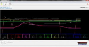

    что с ошибками?
    снимать логи надо в режиме LOW.
    т.к. здесь я вижу понижение температуры испарителя до 19 и удержание, пока компрессор качает.
    но я не знаю, какая температура выставлена.
    чтобы понять зависимость от оборотов, нужна группа с оборотами.
    методика проверки выложена раз 100 и только в этой теме ссылка есть не один раз.

    #309 Lumix, 19 июн 2012
    какое понижение до 19, какое удержание ?
    я расписал все по строкам ..
    копрессор не качает пока не дашь 2000 и более оборотов
    ошибок нет.

    #310 ser_gr72, 19 июн 2012
    мне все равно, что ты написал.
    в логах оборотов нет, а сопоставлять написанное в посте с логом смысла нет.
    компрессор качает пока через клапан течет ток.
    температура на испарителе понижается до 19 и держится, пока компрессор пытается качать.
    если на климате стоит 22, то 19 - это нормально.
    читаем внимательно документ Проверка кондея.doc и делаем выводы.
    логи пишутся в режиме Low.
