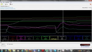

    Научили выкладываю:

    а одновременно в трех строках запустить измерения трех групп невозможно?
  7. Altay
    Altay Новичок
    8 июн 2011
    68
    А6/С6 2.4 04
    ПОПУТАЛ. Ваш приговор?
  8. ser_gr72
    ser_gr72 Старожил
    23 окт 2006
    28.386
    а как его поставить, если нельзя сопоставить 1 и 18 группы.
    ну качает, давление меняется, а температура на испарителе в это время какая?
    захожу в другой лог, смотрю температуру на испарителе +26 при +40 на входе, а давление при этом какое?
    надо, чтобы эти группы измерялись одновременно.
    вместо группы 54 надо посмотреть группу 20.
    запустить
    01
    18
    20
    установить LOW и снять лог.
    сначала на хх, так чтобы было видно работу кондея (температура на испарителе должна минимально понизиться).
    после этого прибавить обороты и наблюдать, что происходит с давлением и температурой.
    через время сбросить и понаблюдать за изменениями.
    все это непрерывно записать в лог и выложить.
    иначе невозможно нарисовать всю картину.

    выкладываю еще раз и жду ответа:

  12. ser_gr72
    ser_gr72 Старожил
    23 окт 2006
    28.386
    #272 ser_gr72, 4 июн 2012
    а у вас какие мысли?
    сложно оценить, т.к. неизвестно, сколько он работал на хх.
    но видно одно.
    компрессор работает, но не качает.
    попытки есть, но они слабые.
    либо мало газа, либо клапан не работает правильно (заело).
    если стоит LOW и ток максимальный (как мы видим), то давление должно тут же подняться до 16 и вентилятор должен увеличить скорость.
    при этом давление должно удерживаться в районе 15-16.
    а оно падает до 12-13.
    когда ток максимальный, то и производительность максимальная и давление может упасть только по регулировке клапана на основании температуры испарителя.
    но и она не падает до нужной.
    холода нет.
    т.к. даже на хх, когда давление 12-14 температура испарителя +21,
    а должна быть при +30 за бортом максимум +10.
    нужна доп. проверка по инструкции в файле.

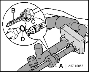

    у меня один вопрос.
    толстая трубка под капотом в районе штуцера и тонкая после резьбового (на картинке) соединения, т.е. после дросселя, какой температуры?
    дроссель правильно стоит?
    ведь его чистили и точно правильно поставили?

    я может что-то упустил, не понимаю... почему при одинаковых параметрах клапана 280 падает высокое давление при увеличении оборотов двигателя? как так?
  14. ser_gr72
    ser_gr72 Старожил
    23 окт 2006
    28.386
    почитай
    новый компрессор.pdf
  15. Maddy
    Maddy Живу я здесь
    30 мар 2009
    2.661
    '04 А4 8E/B6 1.8tq
    почитал) заодно почитал ссп208, но думается туго.
    вроде понял так. при уравновешивании давлений в контурах производительность компрессора уменьшается, так как уменьшается ход поршней. т.е. если нет распыления за дросселем, то нет падения давления и оно увеличенное в контуре низкого давления. при увеличении оборотов двигателя увеличиваются обороты компрессора, растет производительность, из за отсутствия распыления в контуре низкого давления давление растет еще больше и догоняет давление на выходе компрессора и компрессор стремится к состоянию нулевой подачи и давление падает в контуре высокого давления, ну и низкое тоже.
    так?

    Из-за разницы во времени прочитал сегодня утром. Дроссель стоит правильно, на нем даже есть стрелка. Остальное в течении дня или после работы.

    #277 ser_gr72, 5 июн 2012
    может и так.
    факт один - падать не должно. есть причина.
    перечитай еще раз.
    если не клапан, то компрессор в помойку.
    было бы не плохо, если бы к тому логу дали описание, при каких условиях, сколько по времени, что до этого.
