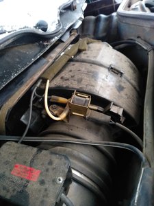

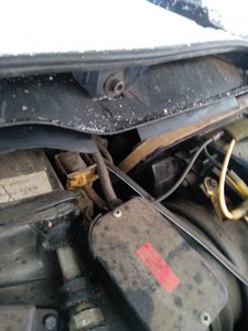

    Всем здравствуйте.Появилась проблема с печкой.Ауди сотка мотор 2.6 авс с климатом.Включаю обогрев на лобаш дует чуть тёплый воздух при прогретой температуре .Включаю обдув на себя.На лобаш тут же начинает дуть холодный воздух а на себя горячий.В ноги тоже дует холодом.Читал много смотрел как по вашим фоткам подключены шланги.Всё как надо.фотки ниже покажу.Климат выдаёт две ошибки 15.3 и 15.6.Подскажите люди добрые с чего начинать ремонт.

  13. yarleha
    yarleha Новичок
    30 янв 2019
    4
    Ярославская обл.
    AUDI-100.С4 1992 год. мотор 2.6 АВС.Пробег? а Х....его знает но большой
    Распиновку я читал.Тоесть моя бедапечаль пройдёт после замены перепускной заслонки? ну тоесть датчика.или не в ней дело
    Ведь когда в лобаш включаю дует тёплый не горячий.Как только перевожу в режим на себя так тут же начинает дуть холодным но в меня то дует горячим блин.И подскажите тогда пожалуйста где находится эта заслонка и этот датчик
  14. ser_gr72
    ser_gr72 Старожил
    23 окт 2006
    28.165
    нет.
    желтую заслонку можно выкинуть вообще.
    на скорости поток будет увеличиваться и всё.
    на выходе испарителя как раз как на 1-й фото.
    на 2-й - регулятор.
    когда и с чего началось?
    надо сделать тест исполнителей и проверить правильность работы заслонок под торпедо с красным и синим рычагами и разъемами
