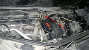

    У тебя на фото видно, что вакуумные трубки перепутаны( заставишь специально запутать не получиться так).
    Летом жарко будет. Заслонка рециркуляции не будет закрываться.
    Поставь как надо трубки и глушить ни чего не надо.

    А правильно как? Про лето не знаю, а пока тепло и уютно)

    У тебя клапан рециркуляции не подключен! Нужно переставить трубки!

    Где, на клапане, подключена белая трубка, надо подключить один из двух серых. Противоположный конец на клапане свободный. Сбоку подключается белая. Второй конец серого подключается к клапану который показали двумя постами выше, на то же место на клапане что и на предыдущем, (клапан краника) серая.Второй конец белого верни на краник, должно всё нормально работать. В таком варианте как у тебя сейчас стоит как раз и будет клинить краник на холодном, вакуум появляется на краник а сброса нет.

    завтра сделаю - отпишусь. спасибо.
