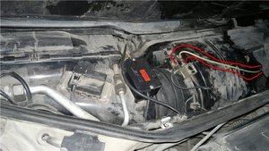

    Чтобы решать проблему с запуском, но все-таки попутно ездить в тепле. Еще раз: как вручную пока что выставить теплый воздух на стекло. Дует холодным. какой белый шланг сдернуть не понял. В начале темы выкладывал фотографию. Обведите на ней, буду очень благодарен. Боюсь стягивать что-то лишнее, дабы не поломать.

    Значит КГ на замену, гнездо под хвостовик ЗЗ раздолбало!
    Кран стоит с другой стороны печки, увидишь на шланге боченок с шлангом!
  9. Serg37
    Serg37 Старожил
    25 фев 2013
    5.735
    Ивановская обл.
    100/С4/2.3/16.4.91
    Вот электромагнитный клапан, от него идет шланг на кран!

    с климатом проблема решилась. Вытащил тот самый белый шланг. Спасибо огромное. С запуском тоже. По совету один раз завел "сходу", теперь все спокойно заводится, без всяких "сходу"
