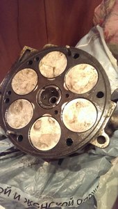

  9. ctac2178
    ctac2178 Новичок
    4 ноя 2013
    25
    Allroad 06 3.2 AUK
    А эту конусную хрень как открутить (была закручена очень туго, сейчас прокручивается очень легко, но не снимается)

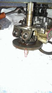

  10. ctac2178
    ctac2178 Новичок
    4 ноя 2013
    25
    Allroad 06 3.2 AUK
  11. ctac2178
    ctac2178 Новичок
    4 ноя 2013
    25
    Allroad 06 3.2 AUK
    Выбил, на поршнях и в колодцах задиров нет, но диск (на фото, помечен стрелкой) если его крутить ходит восьмеркой, т.к. на нем сидят поршни, думаю в этом и кроется проблема клина. А как он по-научному называется и возможно ли его купить?

  12. ser_gr72
    ser_gr72 Старожил
    23 окт 2006
    28.386
    Ну это наклонная шайба и от ее наклона зависит производительность компрессора.
  13. ctac2178
    ctac2178 Новичок
    4 ноя 2013
    25
    Allroad 06 3.2 AUK
    Понятно, спасибо, буду искать. А из-за чего она может деформироваться?
  14. ser_gr72
    ser_gr72 Старожил
    23 окт 2006
    28.386
    может она такая и должна быть, я не разбирал.
