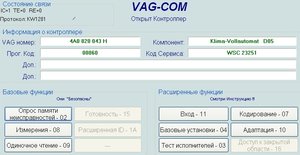

    Вот такой блок климы у меня стоит (см. рис. 1).

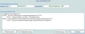

    Сделал адаптацию (лучше бы не делал). После адаптации появляется пара ошибок (см. рис. 2).
    Что за ДТОЖ G110? Где он находится?
    Заслонка G113 где находится? Как до него добираться?
    Вообще, эти ошибки шибко критичные?

    7,3,Engine coolant,temperature,Calculated ECT based on RPM and running time
    7,4,Engine coolant,temperature,Sensor -G110- measured ECT. 2.22 liter 5-cylinder engine (S4/S6) only
    у тебя его нет и температура считается с момента запуска двигателя.
    G113 под капотом в приводе воздушной заслонки (черная коробка на воздуховоде перед вентилятором
    пдф -ка кому нить пригодится по климату С4
    не сильно критичны кондишн будет работать
