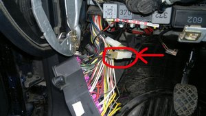

    симптомы такие же, такая проблема встречается часто... а всё дело в том, что имеет место плохой контакт проводка, который идет от предохранителя №25.
    для начала, когда климат перестанет дуть, не поленитесь остановиться на дороге и пошевелить блок предохранителей, а еще лучше проводки сзади него. так вы удостоверитесь, что проблема именно в плохом контакте. затем понадобится снять полку над ногами водителя для доступа к блоку предохранителей с задней стороны. на фотографиях красным кругом отмечены снятый(открученный) блок предохранителей а так же разъем провода, идущего от предохранителя №25, он то вам и нужен. не обращайте внимания на снятый бордачек и разобранную бороду - я искал решение проблемы)))

    Спасибо ребят! Пока всё работать стало!))) Буду ждать момент когда отключится! Подёргаю провода, проверю что да как! А уж потом в моторчик полезу)

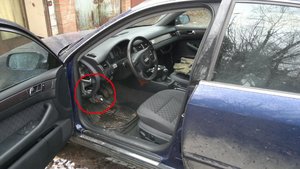

    Ну вот и добрался до этого реле. Реле под номером 385 с маркировкой 4B0 959 589. Располагается в блоке реле под рулевой колонкой в районе колена левой ноги. На втором фото обведено красным кругом. [​IMG][​IMG]
