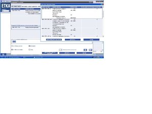

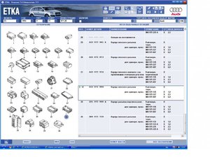

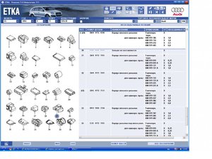

    Доброго всем времени суток.
    думаю уже ни для кого из нас не секрет что при заказе необходимого разъема, он приходит пустой, тоесть без клемм и проводов. в связи с этим вопрос: как подобрать эти самые клеммы(найти номер по vag)?
    в частности интересны клеммы для разъема реле контроля задних фар(443972994) и для кнопки ЭСП(8N0971636)
    если кто сможет подсказать - заранее спасибо!

    В ЕТКА посмотреть, там и разъемы и клеммы есть.

    в том то и дело, что для этих разъемов в коментарии не написаны клеммы, может у Вас по-другому? audi 80 1994гв, группа 9 рисунок 972-41 поз23-26;
    рисунок 972-82 поз. 20

    АП, может кто-нить подсказать какие заказать клеммы?

    Держи лентяй)))

    огромное спасибо:thumbup:
    я у себя таких картинок не нашел:shock:

    Под списком моделей есть "Специальные каталоги". В нём нужно выбрать строку EL.
