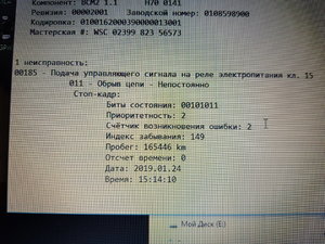

    Есть кто может подсказать где найти предохранители на клемму 15,a4b8 2008 год на колодке в блоке предохранителей водителя нет!
    ошибка
    1 неисправность:
    00576 - Клемма 15
    008 - Недостоверный сигнал
    Стоп-кадр:
    Биты состояния: 01101000
    Приоритетность: 3
    Счётчик возникновения ошибки: 3
    Индекс забывания: 109
    Пробег: 165495 km
    Отсчет времени: 0
    Дата: 2019.02.15
    Время: 19:35:40
    Все остальное чисто и еще вопрос вася не видит напряжение на клемме 15,все работает,запускается!

    Не показывает питание на клемме 15,и до этого замечал такую ошибку,на данный момент висит одна,может предохранитель какой,там есть со стороны водителя блок предохранителей,на них есть 40 и 25 вроде амперные предохранители на коробке,у себя почему то не нашел,может подскажите куда копать!

    Ошибка по управляющему сигналу на реле кл15 а не по питанию .
    Вот и надо разобраться с этим.

    Мне интересно просто откуда начать копать,почему в васе может не показывать напряжение клеммы 15,откуда начинать цепочку! и есть ли предохранители на 15 клемму или только реле!

    Предохранителей там нет ,есть управляющий сигнал с блока 09 на реле J329. С 16го пина 32х пинового серого разъема блока центральной электроники на реле . Провод черно-белый .
    Вы к реле то лазили вообще ?

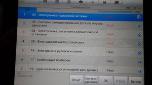

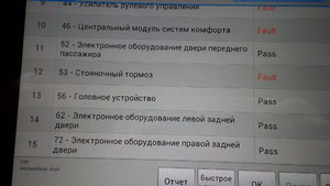

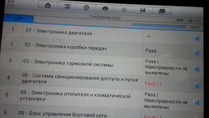

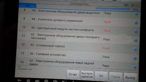

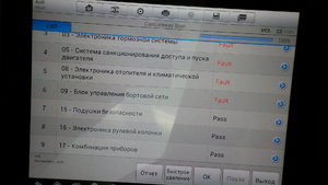

    у нас не знают, машина выключает зажигание после повторного нажатия ключа, и пишет "be aware door safelock
