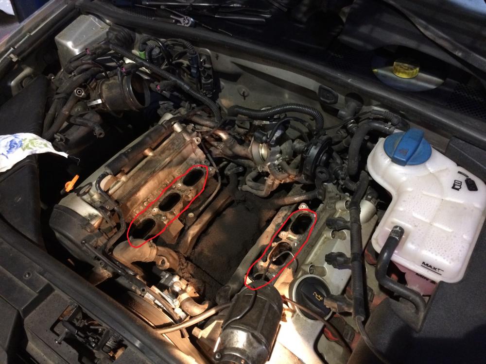

    Сообщение от Denicar
    А привод флейты должен двигаться если на месте до отсечки давать или тока в движении?
    Флейта ни что иное как СИСТЕМА ИЗМЕНЯЕМОЙ ГЕОМЕТРИИ ВПУСКНОГО КОЛЛЕКТОРА
    http://systemsauto.ru/vpusk/variable_length_intake_manifold.html
    Из моего опыта, икал подсос и обнаружил что одна груша пропускает воздух, флейта не двигалась, соответственно не было подхвата при увеличении оборотов и на повышенных ехала но ускорялась не охотно. В добавок ко всему подтраивало двигатель и ошибки по ДМРВ. Заглушил неисправную грушу и привод начал двигаться как и положено и двигатель ожил.
    Устранил путем замены флейты, целиком. Груши не не меняются отдельно, один организм.
    Соответственно пришлось покупать весь механизм. Цена вопроса 10тр. Плюс прокладки под впускной коллектор, 2 штуки. http://www.audi-club.ru/forum/attachment.php?attachmentid=436403&stc=1&d=1417899958 Старые 100% будут дубовые. Они примерно по 300 р.
    Плюс работа.
    После замены динамика вернулась, проблемы с троением пропали и ошибки по подсосу тоже.
    Предвидя вопросы типа : А можно ездить так? или что то подобное расскажу что было с флейтой после того как ее (старую), извлекли из коллектора. http://www.audi-club.ru/forum/attachment.php?attachmentid=436401&stc=1&d=1417899394
    Была вся как на соплях, уплотненеия изношены, да и сама флейта была вся в масле.
    Скорее всего перепускала воздух в режиме малого круга, потому что ощутил реальный прирост мощности в момент резкого ускорения.
