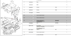

    Твоя конструкция?
    HANS PRIES
    Номер детали: 111303755
    Патрубок вентиляции картера двигателя / AUDI A4, A6, A8 95 - 03 / VW Passat 97 - 02
    Цена 801 рубль
    ВАЖНО!!!! Что бы дали такую цену надо сказать что цена от ЗАПА
    Москва, м. Молодёжная
    т. 8(495)973-26-43
      66,7 КБ
      162
