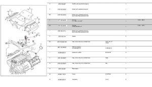

    Какой номер этого клапана для 2.4 BDV ?

    ДО такого то номера и после такого то номера соответственно
      63,6 КБ
      267

  17. SergioZ
    SergioZ Участник форума
    17 фев 2013
    389
    AUDI Q7 4L 3.0 TD
    #57 SergioZ, 23 ноя 2013
    По поводу EXIST скажу однозначно, ....опа полная этот ваш EXIST, у меня с VIP ценником цены такие что волосы шевелятся. Занимаюсь запчастями и на EXIST еду только когда приспичит.
    Это по оригиналу
    077103245B
    Москва, м. Шоссе Энтузиастов
    т. 8(495)768-31-62
    2 645р. (заказ от 5 тр ) попробуй, может продадут
    А вот и халява :laugh: на твою машинку есть дешевый неоригинал, светится как аналог
    VAICO V10-1619
    Москва, м. Автозаводская
    т. 8(495)679-21-08
    860 рублей
    Нужно позвонить и забронировать
    С тебя пиво :laugh:
