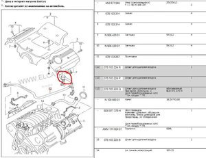

  16. SergioZ
    SergioZ Участник форума
    17 фев 2013
    389
    AUDI Q7 4L 3.0 TD
    #36 SergioZ, 23 окт 2013
    у тебя вроде нету этого чуда
  17. SergioZ
    17 фев 2013
    389
    AUDI Q7 4L 3.0 TD
    Вот твое вроде, только оно в сборе с трубкой идет. по схеме думаю найдешь где стоит

  18. МаксиM
    МаксиM Участник форума
    15 июн 2012
    253
    A6 С5 2.7 biturbo
    Да, я уже проверил. Но подсос воздуха есть. Разберу все по вторичке, систему ВГК почищу всю. Сделаю дефектовку шлангов с последующей заменой негодных. По результатам отпишусь.
