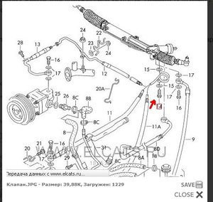

    Всем привет! Вчера внезапно перестал с лёгкостью крутится руль, при этом насос ГУР не издовал никаких подозрительных звуков, жижа новая заменена 3 месяца назад, проблемы с гидроусилителем до этого особой не было, иногда разве что мог подклинить но потом долгое время не беспокоил.Начал рыть по теме, что стоить смотреть и менять в первую очередь, вообщем прочитал что бывает всему виной (Клапан возвратный гидроусилителя руля), http://forum.audi-bmw-mers.ru/topic/1298-esli-zagudel-nasos-gur/ вот ссылка.Отсюда у меня вопрос, может кто менял этот клапан, где он расположен в машине и как добраться до него.Стоит капейки думаю поменять для начала его а дальше разве что сам насос :shock:

    Очень интригует. Как-то не обращал внимания на эту деталь. По виду - очередной пустотелый болт, коих много в топливной и гидросистемах. А точно - обратный клапан. Цена ему 6-7 у.е. (в Латвии).

    сегодня вечером решил завести и глянуть есть ли циркуляция в бачке ГУР, предварительно открыл пробку бочка ГУР завёл и О ЧУДО руль крутится легко как вчера утром и никаих шумов как в прочем и до этого.Заводил несколько раз так поломка и не выяснилась что за хрень с ней тварится.Может в насосе подклинивает редукционный клапан.Вчера вечером ехал по трассе руль крутить, что на Камазе было, а сегодня за ночь всё стало супер, ну как такое объяснить?
