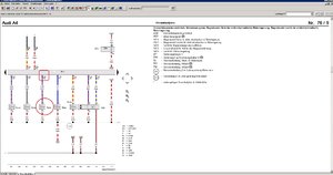

    Напряжение на клапанах измеряют тестером только под нагрузкой (т.е. разъем одет) ,иначе внутреннее разрушение проводов/контактов и просадку вы не обнаружите , опытные электрики используют для таких вещей 5 ватную лампочку )) Ошибка странная , она подразумевает именно обрыв ,значит нужно используя схему проверить провод от ЭБУ (плюс здесь общий) ..

    Спасибо, я так и подумал что управление минусом идет, вот только схемы у меня нет. Я правильно понял, это 94контактный разьем, 48 пин? колодку можно снимать с мозга? если да то нужно ли сбрасывать клему? Может есть еще какие рекомендации?

    Да ,правильно ,это именно Ваша схема .
