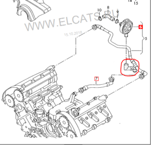

  17. Saabchik
    Saabchik Завсегдатай
    11 июл 2014
    747
    А6/С6 3.0 Q 05г
    Привет!
    У меня когда открываешь масляную крышку, двигатель начинает колбасить, и ее немного присасывает - это в ВКГ проблема, или так и должно быть?
  18. Saabchik
    11 июл 2014
    747
    А6/С6 3.0 Q 05г
    И еще, в том патрубке который обвел кружком все в масляных соплях. и он не плотно прилегает к клапану.
  19. Xeus
    Xeus Живу я здесь
    7 янв 2006
    2.912
    Казахстан
    Q7 3.6 FSI BHK Америкос
    так должно быть.
  20. Xeus
    Xeus Живу я здесь
    7 янв 2006
    2.912
    Казахстан
    масляные сопли - потому что много масляных паров, как раз может быть от забитого маслоотделителя или порваной/грязной/сухой мембраны.
