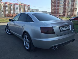

    ок! А у меня катлы удалены, плюс мозги прошиты

    выхлоп ABT

    Блин. Вот не мог ты чуть пораньше обратиться. Я весь год к вам в самару мотался. И показал бы и помог. Вот терь только не знаю когда поеду, с нашим тенге тепрь частто не поездишь. Без катализаторов может и будет немного двмить... хз
