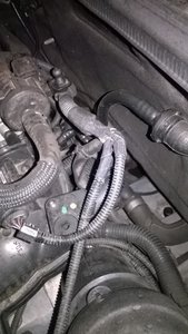

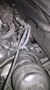

    Почитал ваши дебаты и вот думаю а где этот клапан у моей машины ...?
    Может кто подскажет.

    на TDI вроде он вместе с маслоотделителем идет. У Q7 например тоже все в одном корпусе.

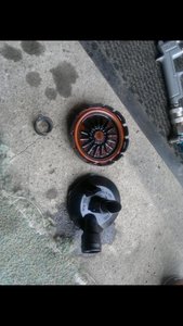

    сегодня снимал и разбирал свой клапан он снаружи был в масле а внутри весь в нагаре! мембрана почти целая( имеются микротрещины по изгибу) видно что закрывала центральный патрубок не на 100% т.к. на центральной части мембраны были отложения в виде нагара поэтому был подсос. Т. к. новый клапан пока не преобрёл, почистил старый очистителем для карбов и поставил на место. Скажу я вам что дыма стало гораздо меньше, но крышку маслоналивной горловины всёравно присасывает. В дальнейшем буду заказывать новый клапан ВКГ!

    вот тот самый клапан
