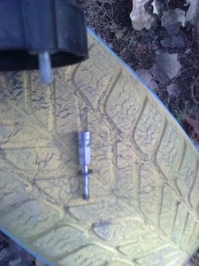

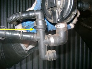

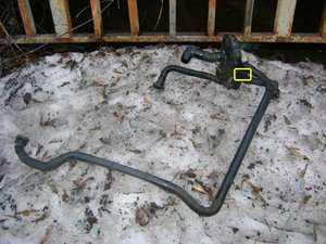

    Почистил ВКГ. Получилось снять трубки, даже не снимая дроссель, не говоря про впускной коллектор. Грибок просто промыл карбом.
    Засада с креплением самой большой Г-образной трубки. Она сверху вдевается в тройник возле грибка. У меня в месте крепления не защелкивается. Получается просто одевается и сидит она довольно непрочно. На первых 3-ех фотках показал место, о котором говорю.
    Я устанавливал ее в самый последний момент, т.е. ставил не цельным пауком. А когда в разобранном виде всё было, то даже не додумался проверить фиксируется ли в том месте.
    Там нужно было под другим углом вставить, чтобы защелкнулось, а потом прокрутить под нужное положение? Или не должно там защелкиваться?
    Самая закоксованная трубка была которая маленькая, подсоединенная под дросселем. Вот как раз самая большая проблема ее отщелкнуть, не сломав. Я уж было собрался впускной коллектор снимать, чтобы место освободить. Но упорство выиграло. Пальцами на ощупь в "соске" на клапанной крышке в том месте была пробка из кокса (как ни странно сухая), которая благополучно провалилась внутрь под клапанную крышку.
    Нужно ли бояться, что это кусочек кокса под клапанной крышкой принесет проблем?

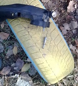

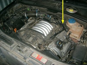

    В попытке открутить дроссель от коллектора сломал шпильку. Открутил 3 болта, а там вроде их 4? Причем один болт хитрый, в него вкручивается болт пластикового фланца воздуховода. На 4 и 5 фотках показана эта сломанная шпилька.
    Что делать, чтобы заменить сломанную шпильку? Впускной коллектор снимать? Обязательно ли ее менять или так сойдет?
    Где находится 4-ый болт, держащий дроссель? Я открутил, если стоять лицом к мотору, сверху слева, снизу справа и этот сломанный.

    блин,как все это знакомо!когда лазил туда,немецкие инженера икали наверное.особенно про нижний конец в к г под дросселем:hot:

    Аллё, народ? Г-образная трубка должна защелкиваться и как? Если просто воткнута, то будет ли это давать подсос?
  6. nikolay2012
    nikolay2012 дави на максимум
    1 мар 2012
    3.085
    A6
    должна защелкиваться.поймай ее положение,угол.только очень осторожно,новые даже на морозе ломаются на раз,а старые тем более.лучше разобрать все эти трубки ,прикинуть углы и ставить,а не когда одна трубка останется и пытаться корячить ее.:hi:

    Вот и думаю снова снимать и устанавливать. Эту большую нужно сперва защелкнуть и потом всю конструкцию ставить что ли...
