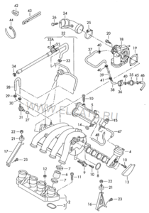

  10. Van Bellen
    Van Bellen Участник форума
    5 дек 2013
    102
    A4 B6 2.0 ALT 04г.
    Подскажите на что влияет эта деталька - 06B133619C (Регулятор длины впускного коллектора). Загадали под замену на сервисе, сказали чета там не открывает, на закрывает, зависла короче. стоит 6.5 килорублей. На картинке под номером 4
      85,8 КБ
      829
