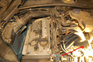

    кстати что такое гриб вакуумного привода ? это то что красным показано на картинке ?
    а как правильно его снять или еще лучше может быть есть где-т о руководство.. я поискал не нашел

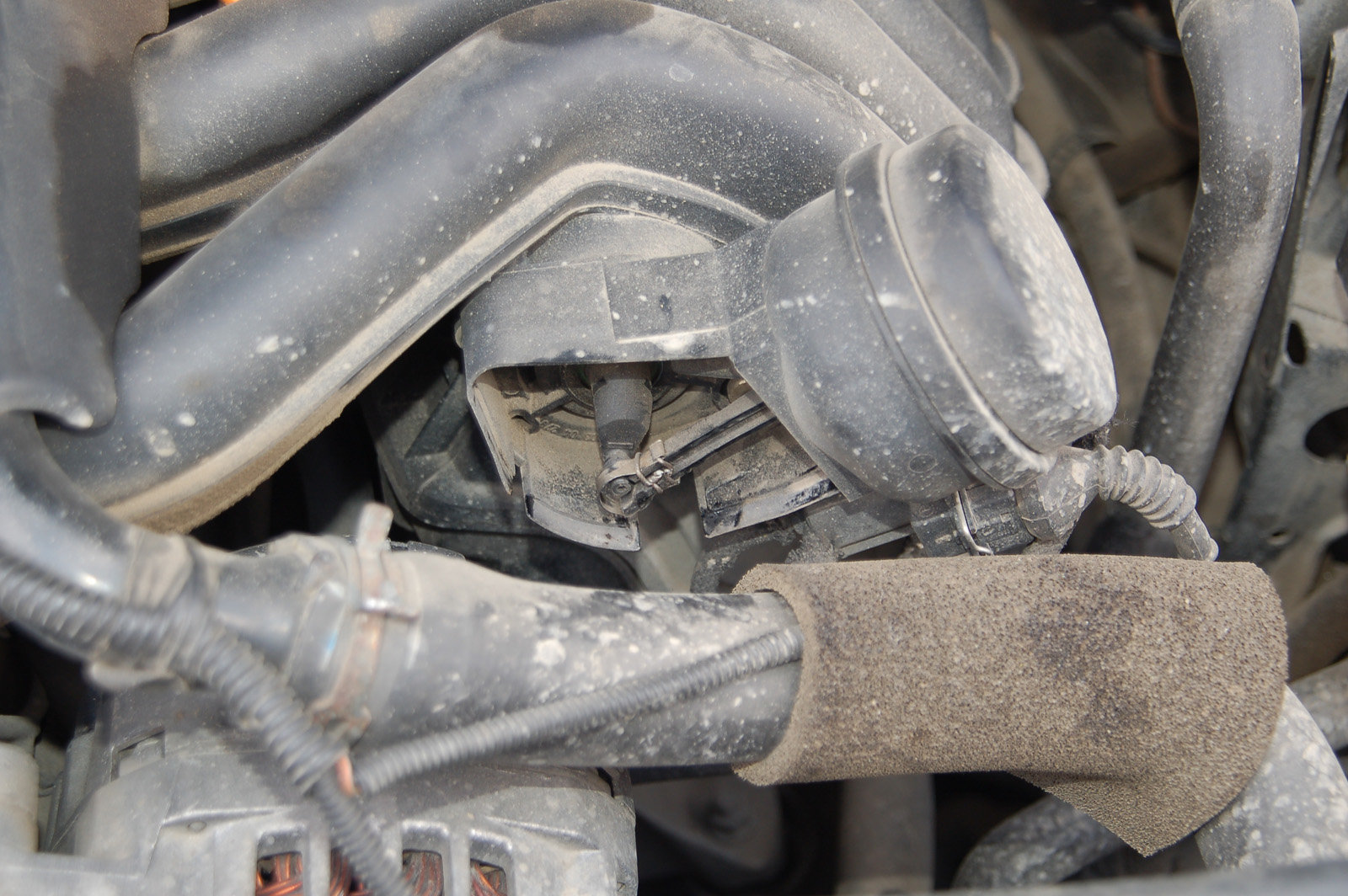

    а теперь посмотрите уважаемые форумчане какой извиняюсь ***** был предидущий владелец. Алексей. из города екатеринбурга. если бы у него хотябы хватило смелости трубку взять, не говоря уже о том, чтобы о такого уровня колхозе хотя бы предупредить. это просто не порядочность на мой взгляд. вечером посмотрю в документрах на продажу его фамилию и обязательно опубликую ее тут. дабы предостеречь обывателей от малоли...
    товарищи подскажите как называется этот рычажок, который обмотан проволокой на моей фотографии и желательно вообще номер детали, если кого-то не затруднит, заранее спасибо

    да, это оно, а на нижней картинке снята крышечка, о которой я писал. Рычажок отдельно не продается, соответственно номера у него нет. Такая деталь поставляется только в сборе. номер 06B 133 619 A Стоимость по экзисту 8700р. :(

    на самом деле при перегазовках рычажок двигается от крайнего положения до крайнего... он как раз работает. он просто слетает при прогазовке со штырька флейты... и та стоит на месте в то время как долна открыться в другую сторону
