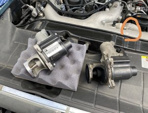

    Заменил я ентот AGR-Ventil )))
    Посмотрим , будет ещё ошибка P0401 вылазить .

    Если была ошибка как я говорил и это 3.0ТДИ, то возможно всё-таки придётся почистить, как я его называю ", апендикс". Это изогнутый участок канала рециркуляции во впускной трубе, где к ней прикручивается трубка рециркуляции.

    Здесь нет этого участка. На твоём фото в правом верхнем углу виден горб этого апендикс, там где к нему трубка рециркуляции прикручена.

    на этом фото видно ?

    Неудобно рисовать толстым пальцем на экране смартфона.

    это так называемый аппендикс?
    Так там шлаг толстый и врядли забитый )))

    кстате, после замены клапана, ошибка больше не выходит)))
    проехал больше 1000 км )))

    Q5.jpeg а причем здесь шланг, имеется ввиду коллектор к которому он прикручен:
