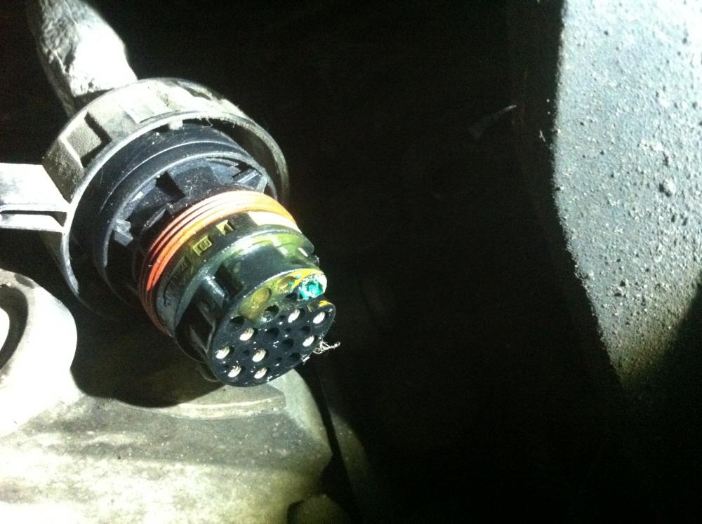

    Вот так! А7 2011 год, разъем коробки. Нравится? А началось все в клапане ОЖ...

    классика жанра,почти все клапана СО ауди последних 5ти лет бегут через разьем,и чем раньше лечить тем дешевле ремонт,ОЖ по проводам может далеко пойти))
