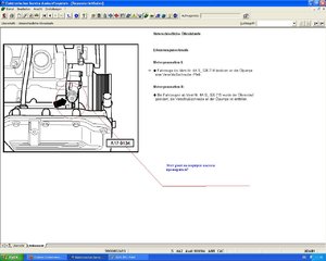

    Требуется мнение коллективного разума. По теме. В двигателе ААН плавно в течении месяца упало давление масла с 4,5 до 2,8 на холодную. Замер давления мехманометром на месте установки датчиков давления- показания аналогичные.Замер давления на ветке маслонасос-фильтр показал давление 5,5атм. Установка вместо фильтра пустышки увеличения давления на панели не дала.Следующий этап проверить редукционные клапана. После снятия клапана на левой головке и установке(клапан визуально цел) заглушки давление на панели 5,5атм. Вопрос каким боком может вылезти такое давление на гидрокомпенсаторах (клапан ограничивает до 2,5) т к машина нужна ежедневно,а клапан обещают через неделю-две. Двигатель ААН,пробег на спидометре 300 000, а в натуре даже бог не знает. Машина 1991г. Пожалуйста Ваши мысли господа.

    Имеется ввиду обратный клапан в развале блока цилиндров? Куда была установлена заглушка ?Если на ошибаюсь у тебя несколько датчиков давления ,красный ,белый и черный где именно замерялось давление?

    В развале блока стоят дренажные клапана,чтоб не уходило масло из системы смазки при заглушенном двигателе. А в головках ограничивают давление масла на гидрокомпенсаторы, стоят рядом с распредвалом ,шестигранник на 10. Вот один из них и скончался.

    За датчики не ответил. Датчик один серый, а второй железный на два контакта.Стоял на левой головке рядом с датчиком холла.Железный датчик один контакт на указатель давления масла, другой на аварийное (0,3)на мульты. Замерял давление на место серого(аварийное1,2 при 2000)ставил мехманометр, второй мехманометр ставил вместо датчика температуры между маслонасосом и маслофильтром.

    Значит при заглушенном клапане в ГБЦ (в эльзе данных на него нет ,в Етке есть) общее давление поднимается?

    Да при неисправном клапане поднимается. Поднялось с 2,5 до 5,5.

    Чето я не совсем понял. Ты мерил давление мех манометром внизу возле фильтра и у тебя 5,5 , а на головке 2,5. Если ятебя правильно понял, то так и должно быть. В общей магистрали давление ограничено ред. клапоном в насосе 5-6 бар, а в головке ограничевается другим ред. клапоном (который ты заглушил) и не должно быть ввыше 2.7бар.

    Всё так,но датчик давления у моей машине стоят на левой головке сзади в торце после редукционного клапана и показывает давление сброшенное клапаном (2,5).Вот и поднялась паника ведь во всех мануалах давление 5-5,5, но нигде не оговаривают чть это на двигателях с датчиками установленными около маслофильтра. Вот такое дело,повода для паники нет.
