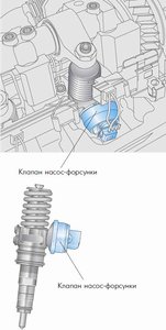

    Всем аудиводам привет. Впервые встретился вот с такой ошибкой двигателя. У меня тракторный двигатель 2.0 BLB 2005 гв
    17677 - Клапан насос-форсунки цилиндра 4-N243
    P1269 - 000 - недостоверный сигнал - Непостоянно
    Стоп-кадр:
    Об/мин: 2436 /min
    Крутящий момент: 84.0 Nm
    Скорость: 58.0 km/h
    Нагрузка: 30.2 %
    Напряжение: 14.29 V
    Кол-во впрыска: -0.68 мг/ул
    Температура: 65.7°C
    (нет узла): 0.0
    При этом, в движении двигатель как будто начинает троить, при перезапуске авто едет нормально, но на этом все не закончилось, в течении недели это ерунда выскакивала наверное раз в день, в последствии загорелся ЧЕК, и ко всему прочему добавилась ошибка
    17978 - Блокирован блок управления двигателя
    P1570 - 000 - - Непостоянно
    Стоп-кадр:
    Об/мин: 0 /min
    Крутящий момент: 22.0 Nm
    Скорость: 0.0 km/h
    Нагрузка: 0.0 %
    Напряжение: 12.84 V
    Бин.биты: 00101100
    Бин.биты: 00000000
    (нет узла): 0.0
    Перечитав информации, понял что клапан троит либо блок управления глючит, но где истина не знаю. К диллеру записался, но в связи с русской весенней дорожной обостренностью, очередь не реальная. Может кто то встречался с данной проблемой, и мне заранее заказать детали, спасибо.

    Такие опросы лучше задавать в"Дизельном разделе", быстрее получишь ответ...
    По теме. Для гарантии, что это не коса виновата, попробовать поджать контакты на разъемах. Если ошибка не уйдет-поменять местами форсунки 4 и 3. Перейдет ошибка с форсункой или нет. Но скорее всего, виновата форсунка. Она и ЭБУ блокирует.

    +1. Сравнительные осциллограммы по НФ выявят .Ну для начала 13 группу по коррекциям смотреть.

    В общем после посещения сервиса, приговор к замене форсунки...Офиц. Ауди-мэны приговор дали такойже, чтож надо настроится морально и искать варианты, либо б\у либо новую через друзей вести из германии (но это долго, вплодь до месяца)
