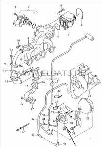

    Подскажите номер клапана N75 для двигателя 1,9 TDI BKE, год выпуска 2004!
    На схеме это он?
      160 КБ
      4.886
  2. Дмитрий001
    Дмитрий001 Древнейший
    31 мар 2008
    2.025
    Ауди A6/C7 3.0TDI ABT
    Да это он

    Подскажите, пожалуйста, номер 75 клапана на мой мотор Ауди А4 В6 (авант) 1,9 TDI 2001г. AWX
  6. racetam
    racetam Участник форума
    1 июн 2011
    187
    А4 B6 1.9TDI 2004
    оригинал VAG 8E0 906 627 C,
    заменитель Pierburg 7.22903.28.0.
    соленоид на дизельных двигателях AWX,AVF,AVB, BKE, один и тот же.

    http://www.elcats.ru/audi/ImageHandler.ashx?SubId=A0D002E0
    Клапан под номером 13 на схеме
    Но есть момент по году выпуска и количеству выпущенных экз. данного авто (об этом соответствует буква на конце номера)
    А - ( 12/00 - 6/02 )
    В - ( 7/02 - 2/03 )
    С - все остальные
    Так что у меня получился с буквой А а не С
    Вроде так написал, поправьте, если че!!!
