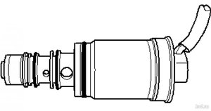

    Сегодня вытаскивал свой клапан N280, чистенький, стружки нет! Щелкает, самоиндукция едрёная создается. Игла двигается от соленоида на 1 мм примерно! Подскажите пожалуйста, какой ХОД ИГЛЫ должен быть! У меня получается 2 поперечных отверстия в клапане и они закрыты иглой. Игла двигается на 1 мм, но ни открывает ни закрывает эти отверстия. Вот вопрос! Меня смутило, то что соленоид длинный и мощный, игла тоже длинная и толстая а двигается только на 1 мм. Правильно ли это?

    Я не снимал его ни разу, по причине, что они вечные.
    SSP прочитал? Там наверное и про клапан есть суть.

    Конечно прочитал в первую очередь. Про клапан там минимум. В общих чертах что он делает. И походу ни кто не знает принцип его работы. Остается только методом сравнения!
